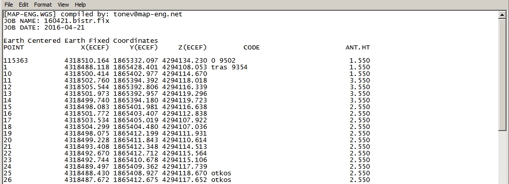

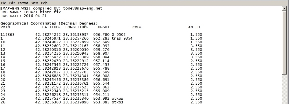

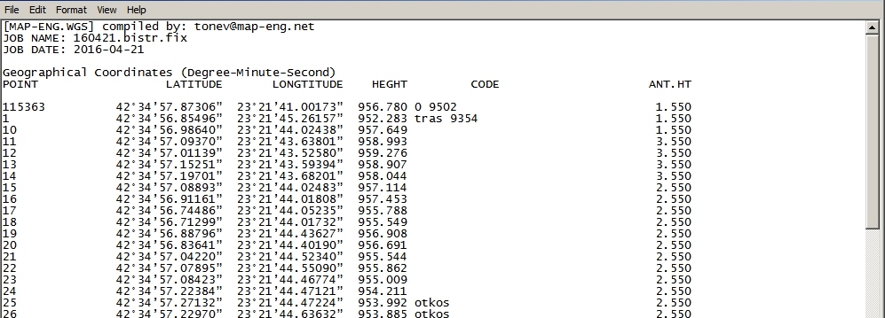

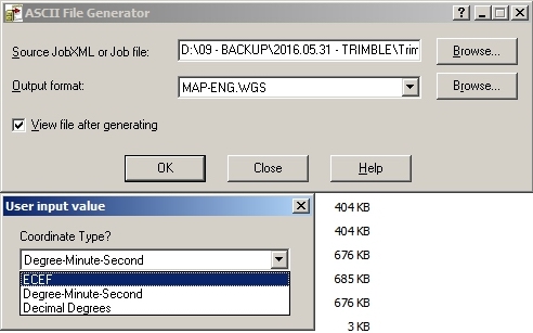

- MAP-ENG.WGS е нещо, което малко съм пипнал. При входа на файла се появява диалог, в който трябва да се избере един от три формата: ECEF (геоцентрични), Degree-Minute-Second (XX°XX’XX.XXXXX”) или Decimal Degrees (XX.XXXXXXXX). Освен това при всеки избор се извеждат и кода на точката и височината на антената.
Ето примери за трите опции:

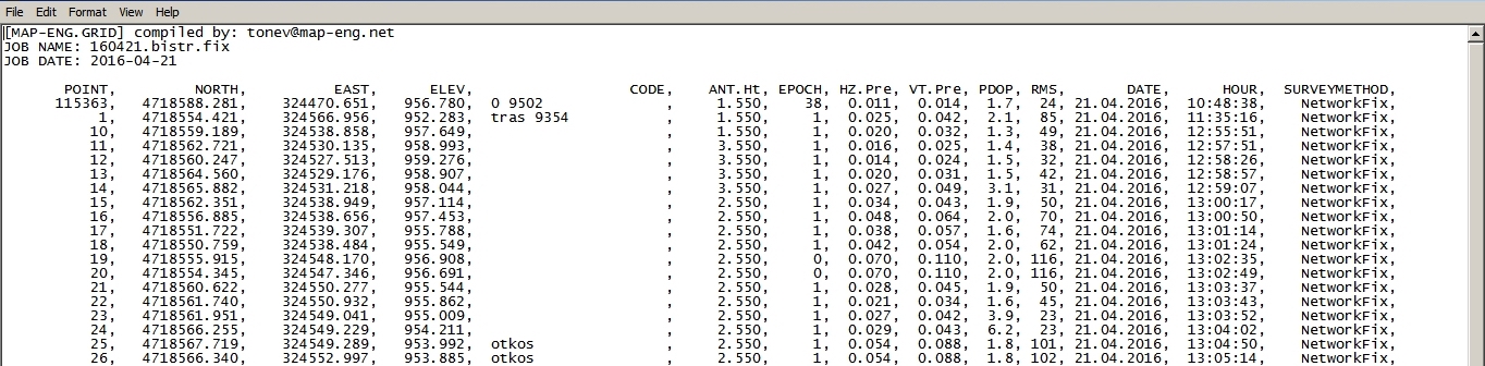

- MAP-ENG.GRID.xsl извежда GRID координати на точките, както и другите детайли, които коментирахме по-горе в темата:
Ако на някой не му допада реда на представяне на данните или пък желае да се отърве от част от полетата трябва да редактира два реда:
- на ред 175 се редактират НАДПИСИТЕ НА ЗАГЛАВНИЯ РЕД
- на ред 343 се редактира РЕДА НА ИЗВЕЖДАНЕ НА ИНФОРМАЦИЯТА ПО КОЛОНИ
Който има желание ще се ориентира какво е нужно да се пипне.

Бре, защо никой тримбъл тестер не докладва че ASCIIFILE... програмата не тръгва така както съм я качил в архива.
Най-добре дръпнете безплатно инсталацията и от тука: http://www.trimble.com/globalTRLTAB.asp ... tion-62098
