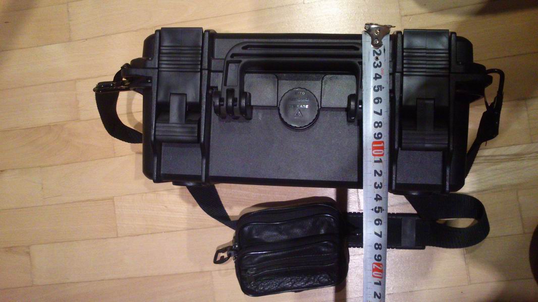

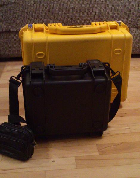

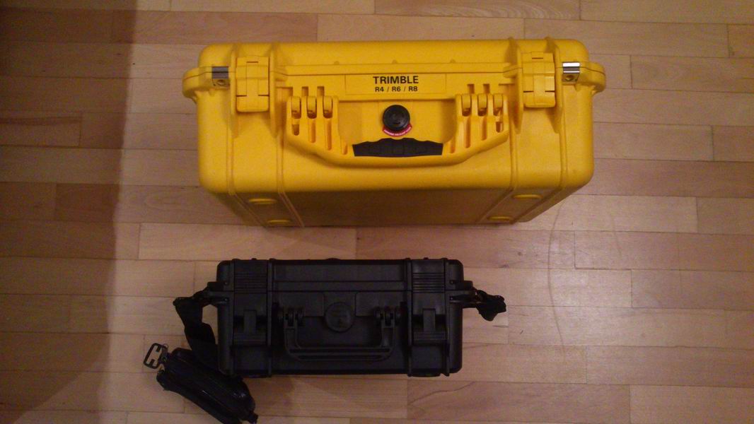

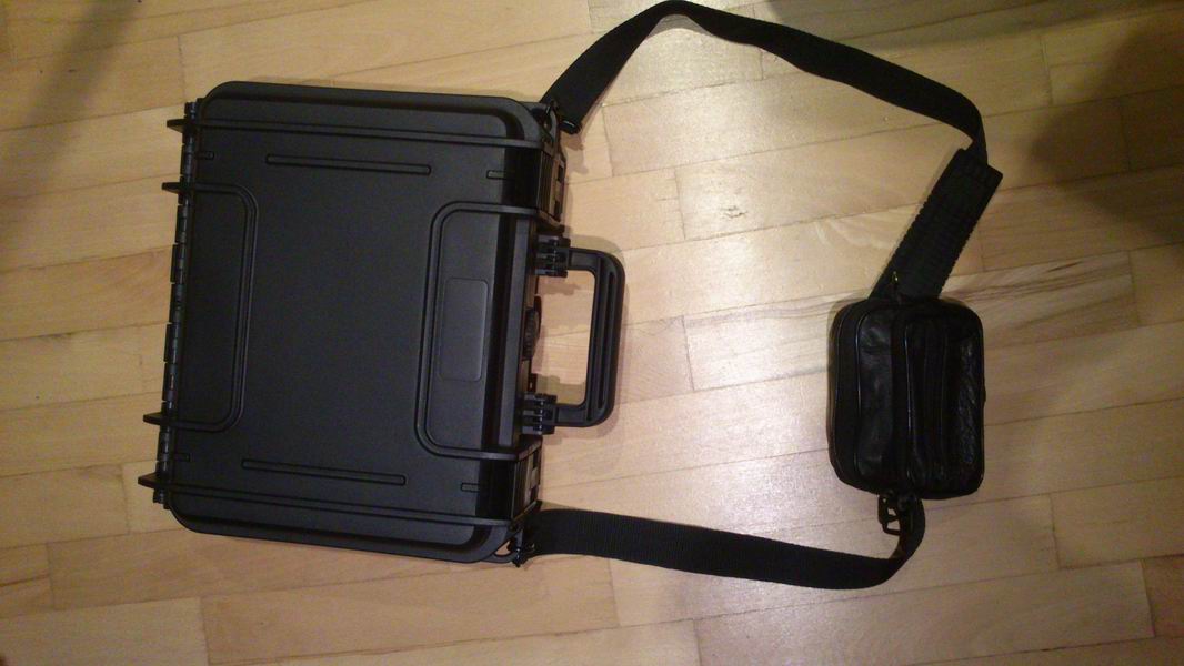

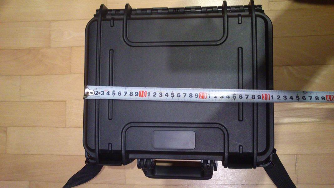

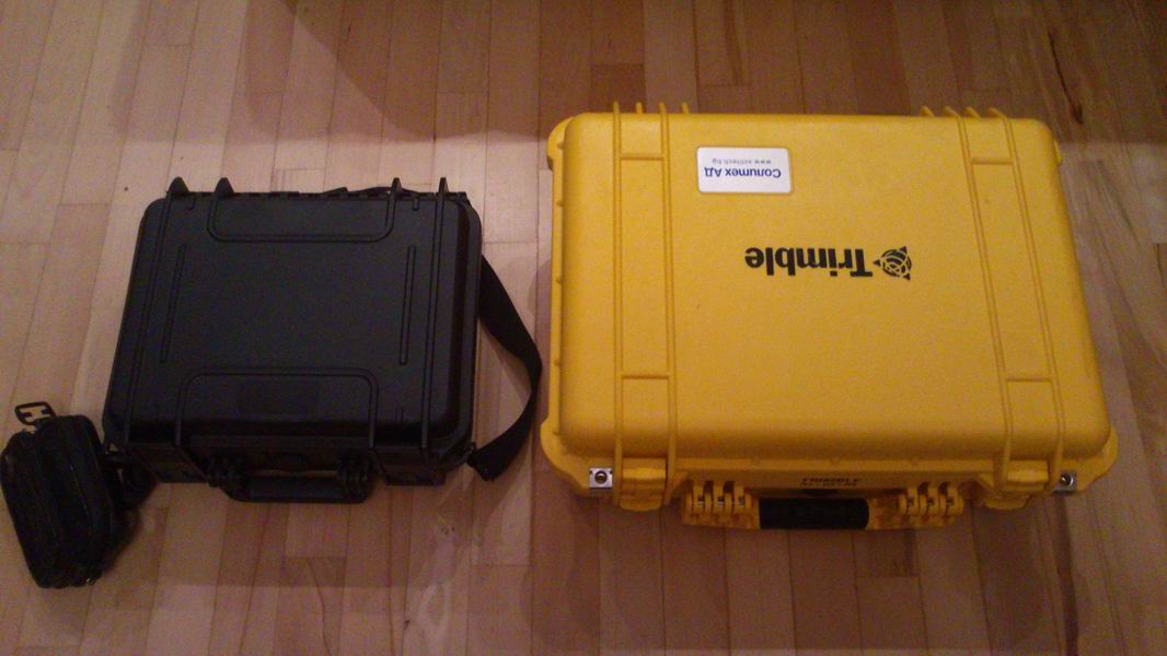

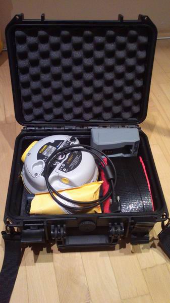

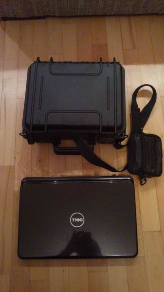

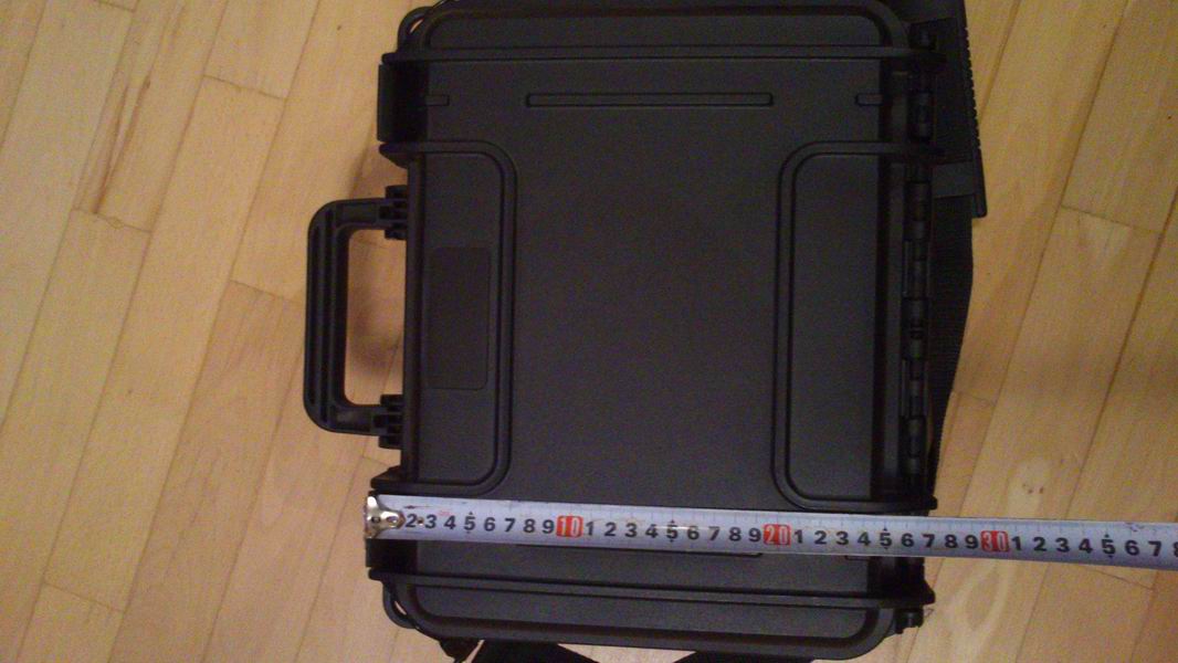

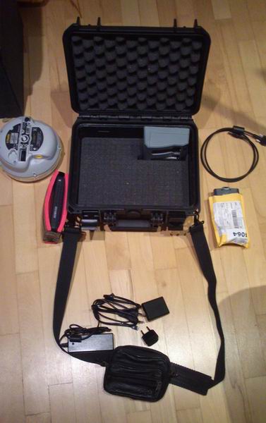

Днес намерих два часа време - приближавам се стремглаво до крайния резултат.
През това време да пусна акъл за нещо, с което се гордея.
Куфара на Тримбъл е ужасен!
Сам по себе, празен, тежи над 6кг и е огромен.
Намерих алтернатива, при която цялото оборудване заедно с куфарчето тежи 5.1кг:

Re: GNSS TRIMBLE - експорт филтри
Може би, за да е по-автентичен, остава само да го боядисаш в жълто
П.П. Пускай ги в OLX, сигурен съм, че ще намериш последователи

Браво, добре се е получил куфара!
