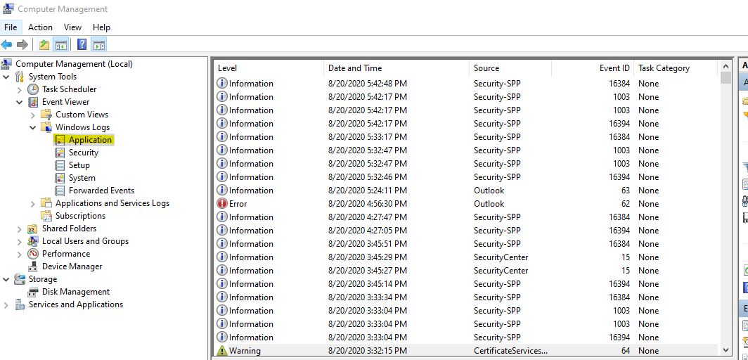

Най добре разгледай за гршки в EventViewer (win+r eventvwr)
Най вероятно под "Applications", гледаш за Warning и Error свързани със софтуера.
Annotation 2020-08-20 174927.png (104.5 KiB) Преглеждано 9721 пъти
